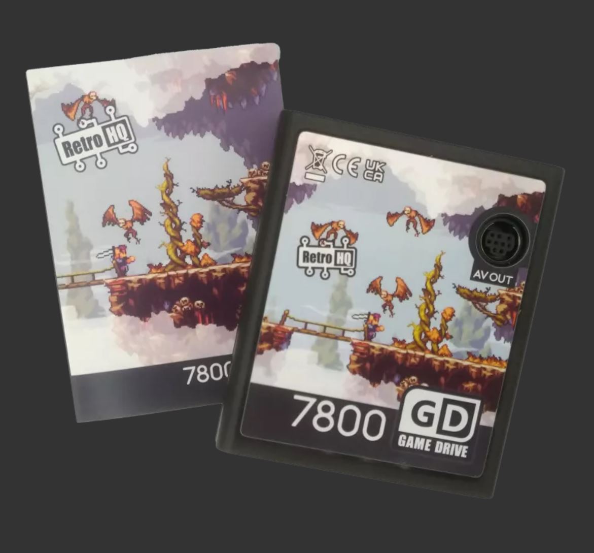

Nächster Batch- Atari 7800 GameDrive

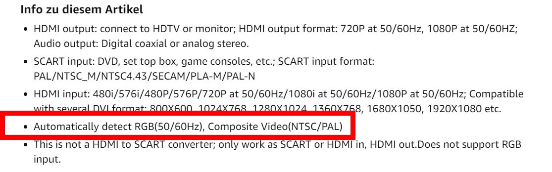

. Nur zur Info: Den coolen, von "Wosch" oben genannten Converter (mit u.a. 50/60Hz Umschaltung) gibts baugleich statt 55,99€ auch https://www.amazon.de/Mcbazel-SCART-Konverter-Konvertieren-HDMI-Signalausgang/dp/B078PCGRZC/ref=sr_1_48?__mk_de_DE=%C3%85M%C3%85%C5%BD%C3%95%C3%91&crid=1W749QEGG7Q6Y&keywords=dingsun+hdmi+to+rca+converter&qid=1700656747&sprefix=dingsun+hdmi+to+rca+converter%2Caps%2C77&sr=8-48 für 31,99€.

andymanone schrieb: Den coolen, von "Wosch" oben genannten Converter (mit u.a. 50/60Hz Umschaltung) gibts baugleich statt 55,99€ auch https://www.amazon.de/Mcbazel-SCART-Konverter-Konvertieren-HDMI-Signalausgang/dp/B078PCGRZC/ref=sr_1_48?__mk_de_DE=%C3%85M%C3%85%C5%BD%C3%95%C3%91&crid=1W749QEGG7Q6Y&keywords=dingsun+hdmi+to+rca+converter&qid=1700656747&sprefix=dingsun+hdmi+to+rca+converter%2Caps%2C77&sr=8-48 für 31,99€.
Nicht ganz: Unterstützt keinen RGB-Eingang.
Steht zwar da, ist aber nicht eindeutig, wie es gemeint ist (vermute, physikalisch RGB-Chinch Eingang), RGB müsste über SCART dennoch gehen.

Lt. den Bewertungen funktioniert der Konverter nicht mit Amiga A500 und A1000. Vielleicht wurde die RGB-Funktionalität weg gelassen und der von andy rot markierte Text blöderweise nicht entfernt. In der Beschreibung steht ja das er KEIN RGB kann ❓ Gruß Wolfgang
wosch schrieb: Lt. den Bewertungen funktioniert der Konverter nicht mit Amiga A500 und A1000. Vielleicht wurde die RGB-Funktionalität weg gelassen und der von andy rot markierte Text blöderweise nicht entfernt. In der Beschreibung steht ja das er KEIN RGB kann ❓ Gruß Wolfgang
Kann aber ein anderes Problem sein mit dem Amiga, da wiederum ein Anderer schreibt, dass es mit seinem S-NES super funktioniert (S-NES kommt auch mit RGB raus).
Btw.: Ich hatte damals übrigens -> https://www.ebay.de/itm/293604604792 hier gekauft, (damals noch für 25€) der kann auch RGB, daher gehe ich davon aus das ist ein und derselbe Hersteller.

In der Beschreibung steht sogar an zwei Stellen, dass kein RGB unterstützt wird. Dem würde ich dann erstmal glauben.
Dinadan schrieb: In der Beschreibung steht sogar an zwei Stellen, dass kein RGB unterstützt wird. Dem würde ich dann erstmal glauben.
Ich gebe dir Recht, es ist alles etwas widersprüchlich, aber es gibt eben auch Kundenrezensionen die es per RGB scheinbar erfolgreich betrieben haben, hier mit einem https://www.amazon.de/gp/customer-reviews/R1JDTQL5H1HHIH/ref=cm_cr_dp_d_rvw_ttl?ie=UTF8&ASIN=B078PCGRZC, hier mit einer https://www.amazon.de/gp/customer-reviews/RUA8LCYJ0AY41/ref=cm_cr_arp_d_rvw_ttl?ie=UTF8&ASIN=B078PCGRZC und hier einer sogar mit einem https://www.amazon.de/gp/customer-reviews/R2E3LY2JTWU5AT/ref=cm_cr_arp_d_rvw_ttl?ie=UTF8&ASIN=B078PCGRZC...
Und wie gesagt, der andere Noname-Adapter der 1:1 so aussieht wie der von wosch, den ich mal in der Bucht (damals 25€, heute ca. 32€+Versand) gekauft hatte, kann auch RGB 😉.

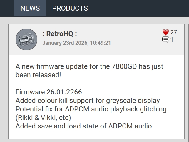

. Neue Firmware für das Gamedrive 7800 verfügbar.
A new firmware update for the 7800GD has just been released!
Firmware 26.01.2266 - Added colour kill support for greyscale display - Potential fix for ADPCM audio playback glitching (Rikki & Vikki, etc) - Added save and load state of ADPCM audio

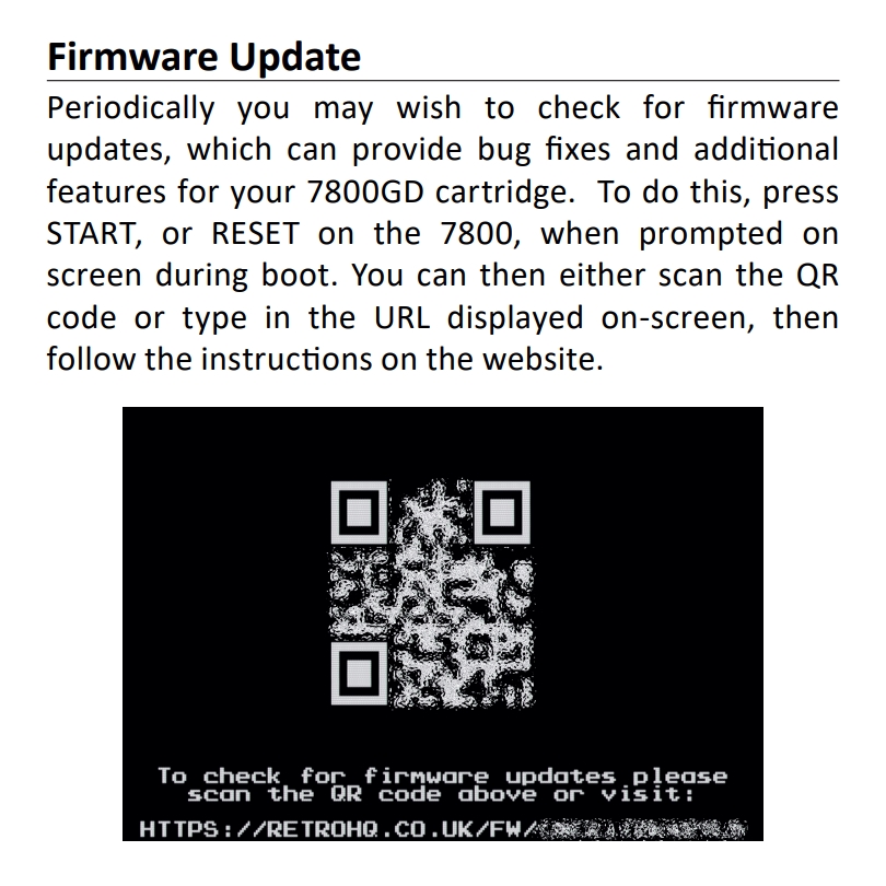

Wo finde ich das Update ❓ Gruß Wolfgang
wosch schrieb: Wo finde ich das Update ❓ Gruß Wolfgang
Aha, geht das immer noch so. Danke. Gruß Wolfgang
